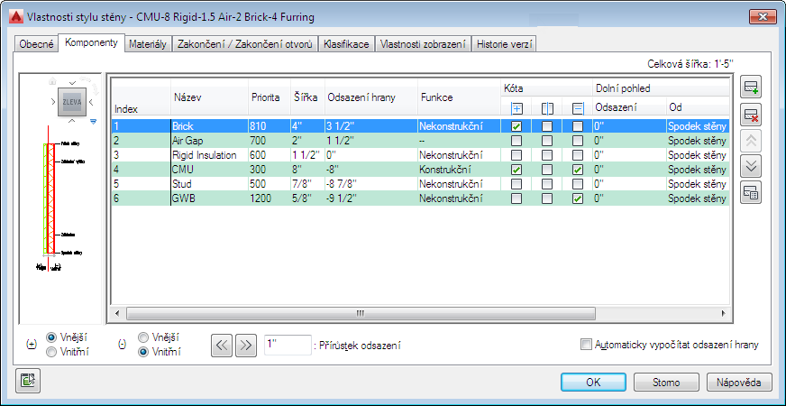

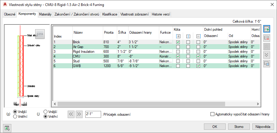

Komponenty stěny jsou fyzické struktury komponent stěny, například beton, pórobeton, sloupky, sádrokartón, izolace a vzduchové mezery.
Každá komponenta ve stylu stěny odpovídá strukturální komponentě stěny nebo materiálu stěny, včetně vzduchových mezer v dutinových stěnách. Při vytváření komponenty stěny se zadávají tyto charakteristiky komponenty:
Kromě vytváření komponent stěny zadáním individuálních vlastností je také možné do stylu stěny zkopírovat komponenty z jiných stylů stěn. Prohlížeč komponent stěn je utilita, která umožňuje prohlížet komponenty jiných stylů stěn a kopírovat komponenty do stylu stěny, který právě upravujete.
Každou komponentu stěny lze kótovat samostatně. Ve stylu stěny definujete nastavení pro kótování komponent. Komponentu stěny lze kótovat k levé nebo pravé hraně či do jejího středu.
Komponentám stěny lze přiřadit konstrukční nebo nekonstrukční funkci. Pokud je stěna kótována, můžete kótovat všechny komponenty nebo pouze ty konstrukční.
Karta Komponenty v dialogu Styly stěn umožňuje prohlížet komponenty stěn při jejich zadávání.
Zadání vlastností komponent stěn
Funkce na kartě Komponenty se používají pro tyto úkoly:

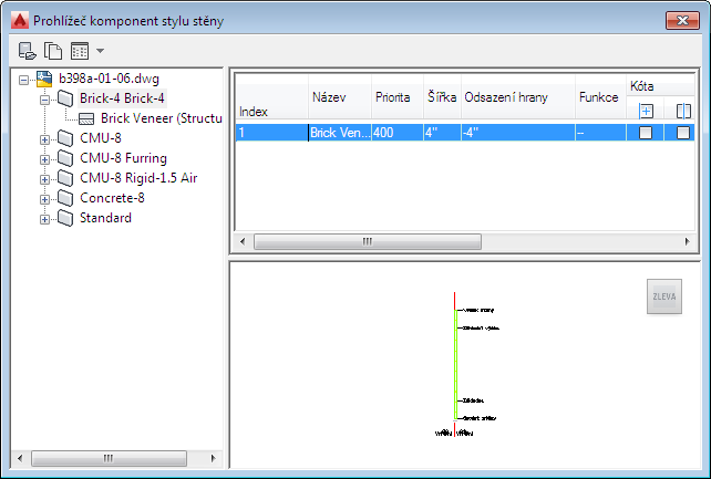

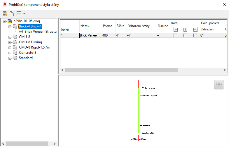

Prohlížeč komponentů stylu stěny je utilita, která umožňuje zobrazit a kopírovat komponenty ze stylů stěn v aktuálním výkresu a v jiných výkresech. Komponenty z těchto stylů je možné kopírovat do aktuálního stylu stěny. Po přidání komponent do stylu stěny je možné měnit jejich vlastnosti tak, jak vyžaduje styl, který právě upravujete.
Zobrazení komponent stěny z více stylů a výkresů
Prohlížeč komponentů stylu stěny má tyto funkce:
| Funkce... | Umožňuje... |
| ikony | otevřít ostatní výkresy, kopírovat komponenty stěny a měnit možnosti zobrazení pro pravé podokno prohlížeče. |
| stromová struktura v levém podokně prohlížeče | rozbalte styly stěn za účelem zobrazení seznamu komponent ve stylu. Vyberte styl stěny v levém podokně za účelem zobrazení vlastností komponent stylu a zobrazení stylu stěny v pravém podokně. Ke zkopírování individuální komponenty nebo všech komponent vybraného stylu můžete použít kontextové nabídku. Poté je možné vložit komponentu(y) do stylu, který upravujete. |
| pravé podokno prohlížeče | zobrazit vlastnosti komponenty daného stylu a zobrazit náhled stylu v prostoru prohlížeče v rámci podokna. |
