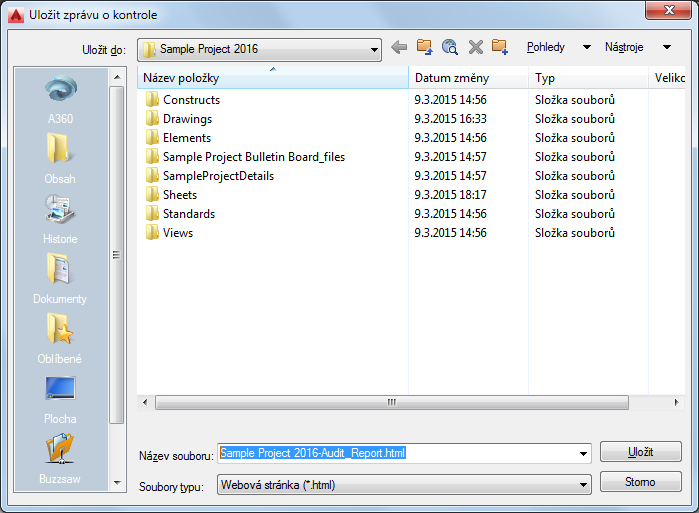

Výsledek kontroly je uložen v kontrolním protokolu HTML nebo XML.
. Po dokončení kontroly je zobrazeno dialogové okno Uložit protokol projektových norem.
Protokol je uložen jako dokument HTML nebo XML do zadaného umístění. Můžete jej otevřít pomocí webového prohlížeče, nebo editoru XML.
Zpráva nabízí různé způsoby zobrazení výsledků kontroly; můžete například zobrazit výsledky kontroly podle výkresů, standardních objektů nebo podle zjištěných problémů.
