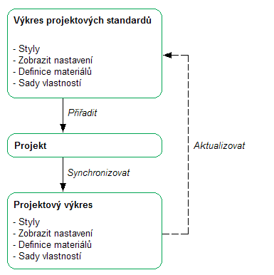

Standardní styly a nastavení zobrazení projektu jsou zadané a umístěné v jednom nebo ve více výkresech norem, spojených s projektem. To vám umožní uspořádání vašich výkresů norem různými způsoby. Můžete mít například jeden výkres norem pro styly, další pro nastavení zobrazení, třetí pro komponenty aplikace AutoCAD, jako jsou hladiny, kótovací styly, písma a typy čar. Můžete také umístit všechny styly stěn do jednoho výkresu norem a všechny definice sady vlastností a styly formátu dat do druhého.
Projektové normy mohou být zpřístupněny z různých formátů souborů aplikace AutoCAD. Mohou být uloženy do jednoho nebo více výkresových souborů (DWG), výkresových šablon (DWT), nebo výkresů norem aplikace AutoCAD (DWS). Každý z těchto typů souborů může být sdružen s projektem jako výkresy norem.
Projekt může být porovnán s projektovými normami kdykoli v průběhu trvání projektu a jsou-li nalezeny nesrovnalosti verzí mezi normami a projektovými výkresy, může být s normami synchronizován. Normy mohou být navíc v případě potřeby aktualizovány z projektových výkresů.
