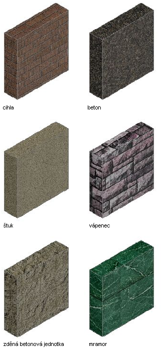

    Segmenty stěny s přiřazenými materiály v realistickém stylu zobrazení
    Můžete vybrat libovolnou definici materiálu v aktuálním výkresu nebo kliknutím na tlačítko vytvořit novou definici a přiřadit ji ke komponentě.
