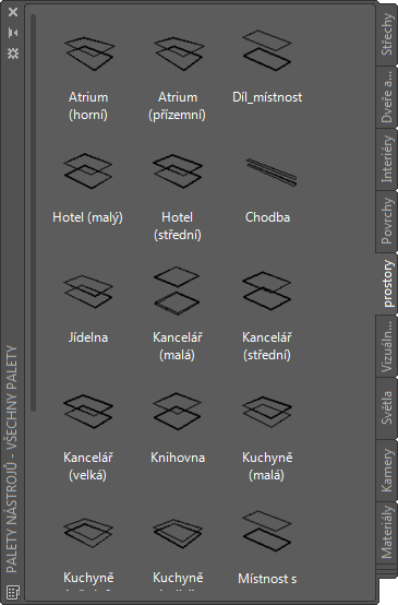

Nástroje, které nabízí aplikace AutoCAD Architecture, umožňují snadné rozmístění prostorů výběrem nástroje prostoru s určitým stylem prostoru a dalšími předdefinovanými vlastnostmi. Můžete použít nástroj s jeho výchozím nastavením, nebo změnit libovolné vlastnosti, které nejsou určeny stylem. Pomocí nástrojů hranic prostoru můžete také vytvořit nové prostory použitím vlastností nástroje na existující objekty.
Paleta nástrojů obsahující prostorové nástroje
Výchozí palety nástrojů v pracovním prostoru obsahují prostorové nástroje, které můžete použít a podle potřeby upravit. Součástí softwaru jsou navíc následující katalogy obsahující prostorové nástroje, které můžete přidat do palet nástrojů:
Vlastní palety vytvořené správcem aplikace CAD nebo jinými uživateli mohou také obsahovat prostorové nástroje se styly prostorů a vlastnostmi, které jsou přizpůsobeny danému projektu nebo podnikovými standardům.
