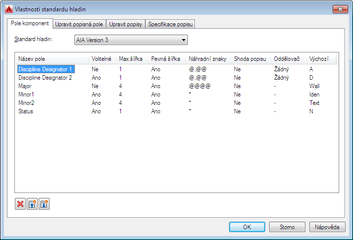

Každý standard hladiny určuje počet polí komponent, které tvoří název hladiny, a určuje pravidla pro obsah, který je v každém poli povolen. Jestliže vytváříte nebo upravujete standard hladin, máte přístup k vlastnostem standardu hladin pro úpravu komponenty polí.
