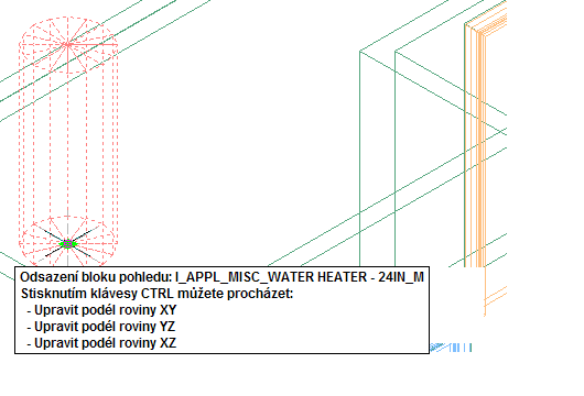

    V modelovém pohledu má úchyt umístění tři možné režimy úprav: Upravit podél roviny XY, Upravit podél roviny XZ a Upravit podél roviny ZX. Stisknutím klávesy Ctrl procházejte režimy, dokud nenastavíte požadovaný režim. Výchozí režim úprav je podél roviny XY. V půdorysném pohledu je uzel Umístění omezen na pohyb v jedné rovině.
  4. Umístěte vícepohledový blok s odsazením do požadovaného umístění a klikněte nebo zadejte hodnotu a stiskněte klávesu Enter.
    Chcete-li v libovolném režimu úprav zadat určitou hodnotu pro druhý směr (například pro směr v ose Y při úpravách podél roviny XY), můžete stisknutím klávesy Tab přejít na protější směr.
    Pohyb vícepohledového bloku je také možné v určitém směru uzamknout. Pokud zadáte v aktuálním režimu úprav hodnotu pro jeden ze směrů kóty a potom stisknete klávesu Tab, je pohyb vícepohledového bloku druhým směrem kóty omezen. Při úpravě podél roviny XY můžete například zadat hodnotu rozměru v ose X a stisknout klávesu Tab. Kóta X je v této hodnotě zamknuta a pohyb vícepohledového bloku je omezen na směr kóty Y.
