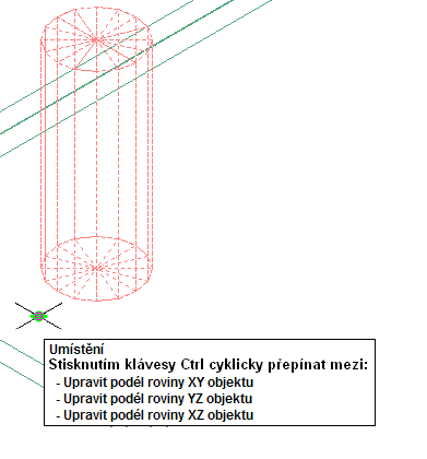

Tento postup slouží ke změně umístění stávajícího vícepohledového bloku pomocí úchytu umístění. V modelovém pohledu má úchyt umístění tři možné režimy úprav: Upravit podél roviny XY objektu, Upravit podél roviny YZ objektu a Upravit podél roviny XZ objektu. Stisknutím klávesy Ctrl procházejte režimy, dokud nenastavíte požadovaný režim. Výchozí režim úprav je podél roviny XY. V půdorysném pohledu je úchyt umístění omezen na pohyb v jedné rovině.

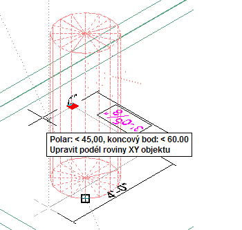

  3. Přesuňte vícepohledový blok do požadovaného umístění a klikněte nebo zadejte hodnotu a stiskněte klávesu Enter.
    Chcete-li v libovolném režimu úprav zadat určitou hodnotu pro druhý směr (například pro směr v ose Y při úpravách podél roviny XY), můžete stisknutím tabulátoru přepnout na druhý směr.
    Pohyb vícepohledového bloku je také možné v určitém směru uzamknout. Pokud zadáte hodnotu pro jeden ze směrů kóty v aktuálním režimu úprav a pak stisknete tabulátor, posun vícepohledového bloku bude omezen na druhý směr kóty. Při úpravách podél roviny XY můžete například zadat hodnotu rozměru na ose X a pak stisknout tabulátor. Kóta X je v této hodnotě zamknuta a pohyb vícepohledového bloku je omezen na směr kóty Y.
