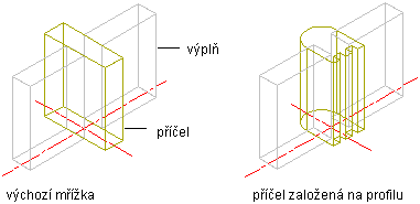

Zarovnání výplní s výchozími a na profilu založenými příčlemi

    Tyto kóty se používají při výpočtu středu příčle pro zarovnání profilu a také při určení hranice pro přilehlou výplň.

    Při výchozím nastavení se profil vloží se stejnou šířkou a hloubkou, s jakou byl vytvořen.
  12. Chcete-li přizpůsobit velikost profilu, aby odpovídala rozměrům šířky nebo hloubky příčle, vyberte příkaz Automaticky přizpůsobit šířku nebo hloubku profilu.
