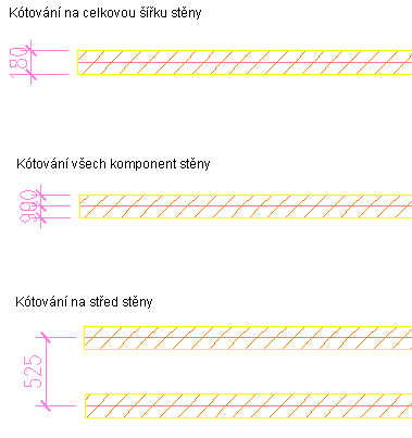

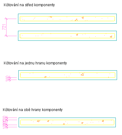

Máte různé možnosti kótování jednotlivých komponent stěny. Ve stylu stěny můžete definovat nastavení kóty pro každou samostatnou komponentu stěny. Každou komponentu lze kótovat na jednu nebo obě její hrany i do jejího středu. Můžete také nastavit, aby konkrétní komponenta nebyla vůbec kótována.
- Strana komponenty ke kótě: Ve stylu stěny lze pro každou komponentu definovat, zda má být kótována ke kladné nebo záporně straně nebo ke středu komponenty. Kladná a záporná strana stěny je určena směrem, ve kterém se stěna kreslí: pokud ji kreslíte zleva doprava, je kladnou stranou levá (horní) strana. Pokud kreslíte stěnu zprava doleva, je kladnou stranou pravá (dolní) strana. Pokud určíte, že je komponenta stěny kótována pouze na jednu stranu, můžete vybrat kladnou nebo zápornou stranu stěny

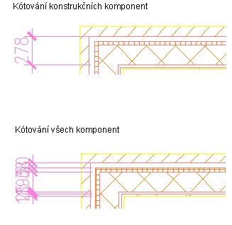

- Konstrukční funkce: Komponentu stěny lze definovat jako konstrukční nebo nekonstrukční. Při nastavování stylu kóty AEC můžete určit, že by měly být kótovány pouze konstrukční komponenty stěny nebo všechny komponenty.
Případně můžete nastavit kótování stěny s více komponentami ne na každou jednotlivou komponentu, ale na celkovou šířku stěny nebo celkový střed stěny. Nastavili jste tyto body ve stylu kóty AEC.
Ve stylu kóty AEC můžete definovat následující další nebo přepisující nastavení kótování komponent stěn:
- Podle stylu: Body kóty vybrané ve stylu stěny se použijí ke kótování šířky komponent stěny.
- Konstrukční podle stylu: Jsou použity body kót zadané pro konstrukční komponenty stylu stěny.
- Celkem: Je kótována celková šířka stěny.
- Na střed: Je kótován střed stěny.

- V části Funkce určete, zda je komponenta konstrukční či nikoli.
Toto rozlišení je důležité při vytváření stylu kóty pro stěnu s více komponentami, protože ve stylu kóty můžete určit, že bude kótovat pouze konstrukční komponenty.

- V části Kóta vyberte, zda má být komponenta kótována na jedné straně, na obou stranách nebo na středu.
- Pro dimenzování komponenty pouze na jednu stranu zaškrtněte značku pod
 nebo
 v závislosti na tom, chcete-li dimenzovat komponentu na levou nebo pravou stranu.
- Chcete-li dimenzovat komponentu na obě strany, zaškrtněte obě značky pro
 a
- Chcete-li dimenzovat komponentu na její střed, zaškrtněte značku pro
