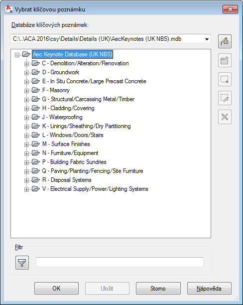

Dialog Vyberte klíčovou poznámku poskytuje hierarchicky stromové zobrazení databáze klíčové poznámky. Můžete vybrat klíčovou poznámku, kterou potom vložíte do výkresu nebo ji připojíte ke stylu objektu, definici materiálu nebo komponentě detailu. Dialog se zobrazí v případě, že se pokusíte přidat klíčovou poznámku k objektu, který klíčovou poznámku nemá. Také to můžete vybrat z dialogu Pole a z dialogů, které slouží ke specifikování klíčových poznámek pro architektonické objekty nebo jejich komponenty. Když generujete legendu klíčové poznámky, můžete zpřístupnit dialog Vyberte klíčovou poznámku během procesu vkládání tím, že kliknete na pravé tlačítko myši a kliknete na položku Z databáze nebo zadejte d (d jako databáze) na příkazový řádek.
Databázi klíčové poznámky vyberte v dialogu nahoře. Databáze klíčových poznámek AEC je výchozí pro detaily komponent, zatímco databáze AecKeynote-Assemblies je výchozí pro architektonické objekty, které jsou spojením více komponent.
Abyste našli individuální komponenty, můžete rozšířit uzly ve stromovém zobrazení nebo napsat text do Filtru pod stromové zobrazení Kliknutím na tlačítko Filtr, stisknutím klávesy Tab nebo stisknutím klávesy Enter rozbalíte všechny uzly pod jakýmkoli uzlem, jehož název obsahuje právě zadaný text. Pokud je nějaká klíčová poznámka zvýrazněná, kliknutím na tlačítko OK se výběr dokončí.
