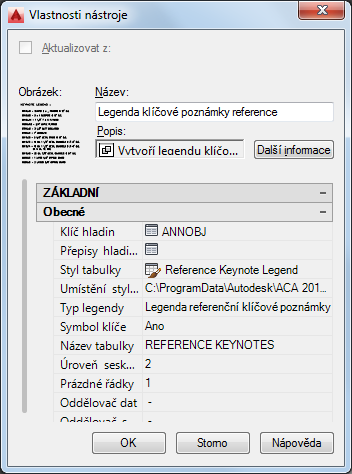

Následující ilustrace ukazují tabulku nastavení parametrů nástroje pro 2 verze nástroje legendy klíčové poznámky (list a reference), které jsou zahrnuty v ukázkové paletě nástroje poznámky. V Kategorii všeobecné si všimněte odlišných natavení Stylu tabulky, Typu legendy, Názvu tabulky, Úrovně seskupení a Prázdných řádků.
