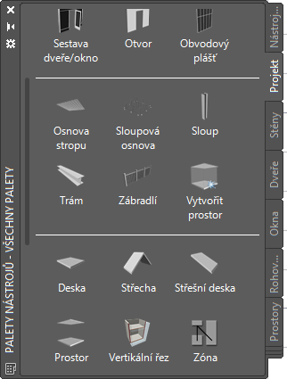

Paleta nástrojů obsahující nástroj střechy
