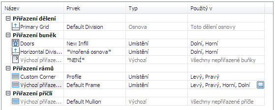

  4. Klikněte na kartu Pravidla projektu.
  5. V levém podokně vyberte osnovu.
  6. Vyberte přiřazení rámu.
    Jedině pomocí nabídky Umístění lze určit hrany rámů.
  7. Klikněte na sloupec Použitý v a klikněte na tlačítko .
  8. Vyberte hrany, které chcete použít, v tomto přiřazení – levá, pravá, horní nebo dolní – a klikněte na tlačítko OK.

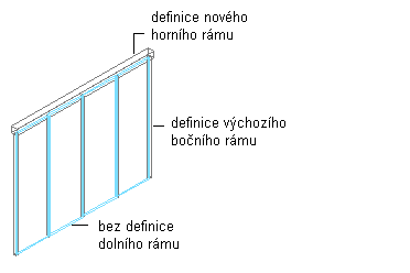

    Určení jiných definic rámu sestavy dveře/okno
    Poznámka: Nepřiřazujte více definic ke stejné hraně rámu, protože se bude používat pouze poslední přiřazená definice hrany.
