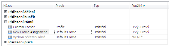

  6. Klikněte na tlačítko (nové přiřazení rámu).
    Nové přiřazení rámu je zobrazeno v seznamu přiřazení rámu.
  7. Klikněte pravým tlačítkem na výchozí název, klikněte na tlačítko Přejmenovat a zadejte popisný název pro přiřazení.
  8. Pod položkou Prvek, vyberte položku definice rámu.
  9. Určete strany rámu, které mají použít toto přiřazení rámu.
