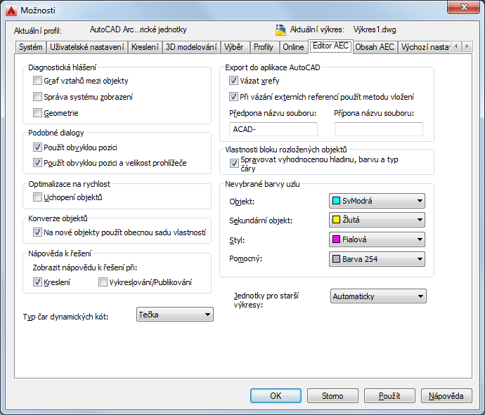

Tento postup použijte k určení nastavení a správě zobrazení diagnostických zpráv a návodů k řešení, umístění dialogů a prohlížečů na obrazovce a určení, zda si objekty zachovají své vlastnosti exportované do souboru aplikace AutoCAD nebo souboru DXF.
Pro zvýšení kreslicího výkonu můžete omezit počet bodů uchopení, které vytváří určité reprezentace zobrazení, a můžete omezit čas načítání hladiny položky Správce hladin.
Můžete také určit nastavení pro barvy uzlu a určit, zda se dynamické kóty objeví, pokud vyberete a pohnete uzly, abyste změnili geometrii objektu.
Nastavení editoru AEC, které jste specifikovali, je uloženo v registru systému Windows®.
Zadání výchozích možností nástroje Editor AEC u aktuálního výkresu
| Chcete-li… | Pak... |
| zobrazit data o vztahu mezi objekty ve výkresu | vyberte položku Graf vztahů mezi objekty. |
| zobrazit položku Chyby systému zobrazení | vyberte položku Správa systému zobrazení. |
| zobrazit specifické data geometrie objektu | Vyberte položku Geometrie. |
Všechny diagnostické zprávy jsou standardně vypnuty.
| Chcete-li... | Pak... |
| použít na obrazovce společnou pozici pro podobné dialogové okna | vyberte položku Použít společnou pozici. Nějaká dialogová okna, jako jsou ta, co obsahují vlastnosti stylu, jsou vždy zobrazena ve středu obrazovky, bez ohledu na toto nastavení. |
| použít společnou pozici pro podobné prohlížeče | vyberte možnost Použít obvyklou pozici a velikost prohlížeče. Některé prohlížeče se neřídí tímto nastavením. |
Toto nastavení ovlivní schodiště, zábradlí, hranice prostoru, vícepohledový blok, řez a výsledek oříznutého objemu (oříznutí budovy) objektů.
Když použijete vlastnosti nástroje na objekt ve výkresu, výsledkem často může být nový objekt. Například, jestliže použijete vlastnosti nástroje dveře do existujícího okna, vytvoří se nový objekt dveří v místě existujícího okna. Pokud bude toto nastavení zapnuto, jakékoliv sady vlastností které byly přiřazeny do existujícího okna, budou automaticky uchovány a použity do poskytnutých nových dveří, což zajistí, aby byly všechny definice sady vlastností v dotazu použity na oba typy objektů (v tomto případě, dveře a okna jsou vybrány v sadě vlastností karty).
Kóty označují aktuální hodnotu kóty upravovaného prvku. Například délku stěny, rozdíl mezi aktuální hodnotou a novým rozměrem založeným na pozici uzlu a celkovou hodnotu. Například, když vyberete a posunete prodlouženým uzlem na stěně, zobrazené kóty jsou aktuální délka, vzdálenost mezi aktuální délkou a délkou založenou na tom, kam pohnete uzlem a celkovou novou délkou stěny.
Dynamické kóty se zobrazí buď v plné nebo tečkované typu čáry založené na vaší volbě.
Jestliže vyberete tuto volbu, jména odkazovaného výkresu budou zrušena, pokud bude vytvořen exportovaný výkres. Navíc, jejich hladiny a styly jsou začleněny do hostujícího výkresu. Například, všechny rozložené stěny, bez ohledu na jejich původ (hostitelský nebo externí referenci) jsou umístěné ve stejné hladině.
Chcete-li při exportu souboru do aplikace AutoCAD nebo do formátu DXF zachovat identity externích referencí, jako například názvy hladin, zrušte zaškrtnutí políčka Použít metodu vložení při vázání Xref. Například bloky, které definují stěny v hostitelském výkresu jsou umístěny v rozloženém výkresu A-Stěny. Stěny jsou v připojeném odkazovaném výkresu umístěny na hladině, jejíž jméno je vytvořeno z jména výkresu a jména hladiny, jako je Výkres$0$A-stěna.
Když rozložíte objekt AEC, vytvoříte několik primitivních objektů seskupených v definici bloku. Pokud je tato volba vybrána, jakýkoliv objekt, jehož komponenta hladiny, barvy a typu čáry je nastavena podle bloku, vezme hladinu, barvu a typ čáry jako nadřazený objekt. Jestliže je tato volba zrušena, když rozložíte objekt, vlastnosti, které jsou podle bloku (DleBlok), zůstanou podle bloku. Zrušte tuto volbu, jestliže chcete rozložit definici bloku ještě dále.
Tato volba umožní programu ignorovat hodnotu proměnné MEASUREMENT aplikace AutoCAD, což zajistí, že při otevření výkresu AutoCAD v programu použije software správné jednotky. Jestliže chcete, aby výkresy aplikace AutoCAD použily jednotky, které jsou aktuální v softwaru.
