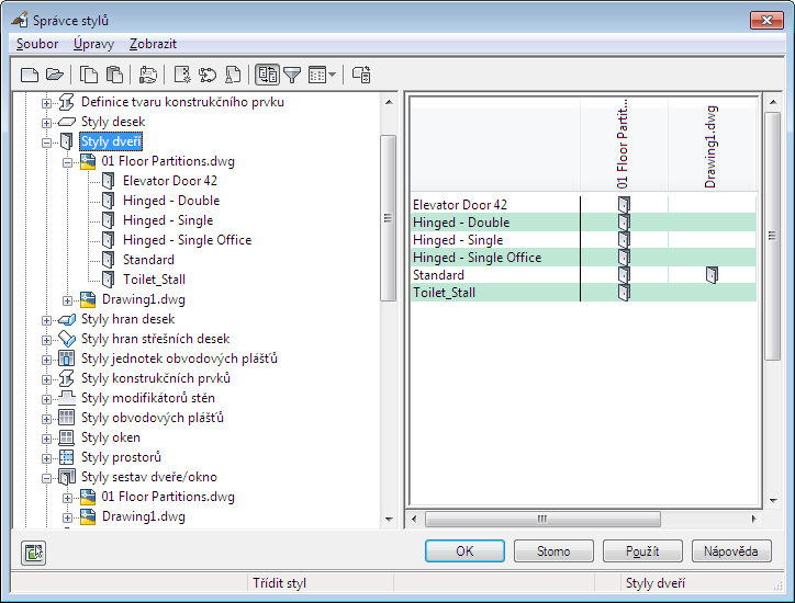

Standardní styly jsou přístupné ve Správci stylů, kde je možné je upravovat, synchronizovat, kopírovat a aktualizovat.
Standardní styly projektu ve Správci stylů
Standardní styly se zobrazují ve Správci stylů. V závislosti na jejich stavu a s ohledem na projektové standardy existuje řada ikon pro jejich rozlišení.
