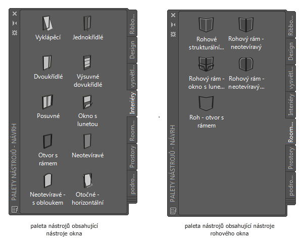

V paletě Nástroje se běžné nástroje oken nachází na kartě Okno a nástroje rohových oken na kartě Rohové okno. Pomocí nástrojů, které jsou k dispozici v aplikaci AutoCAD Architecture můžete snadno umísťovat okna výběrem nástroje okna s určitým stylem okna a jinými předem definovanými vlastnostmi. Nástroj můžete použít s jeho výchozím nastavením nebo můžete změnit libovolné vlastnosti, které nejsou řízeny stylem. Nástroje oken je možné použít také k vytváření oken aplikováním vlastností nástroje na existující sestavy dveře/okno, otvory a dveře.
Následující palety obsahují jeden nebo více nástrojů oken:
Paleta nástrojů... obsahuje...
Projekt nástroj okna pro standardní styl okna a výchozí nastavení pro ostatní vlastnosti okna
Okna nástroj okna pro vzorové styly oken s výchozími vlastnostmi, které přísluší každému ze stylu okna
Rohové okno nástroj okna pro vzorové styly rohových oken s výchozími vlastnostmi, které přísluší každému ze stylů rohového okna
Vlastní palety okna vytvořené správcem CAD nástroje oken se styly oken a vlastnostmi, které jsou přizpůsobeny pro určité projekty nebo podnikové normy
Jestliže umisťujete okna pomocí nástrojů oken nebo rohových oken, je možné použít výchozí nastavení nástroje, nebo změnit nastavení pro libovolné vlastnosti stěny, které nejsou dány stylem.
