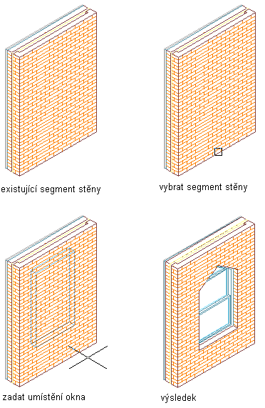

Přidání okna do stěny

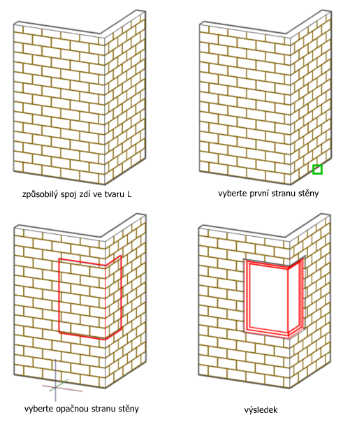

Přidání rohového okna do spoje stěny ve tvaru L

    okno do stěny vyberte stěnu a zadejte bod vložení podél stěny.
    rohové okno ve stěně Vyberte kvalifikovaný spoj stěny tvaru L. Zadejte bod vložení podél druhé stěny.
