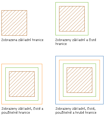

Prostory mají 4 různé hranice. Lze je použít k zobrazení, úpravám a naplánování různých aspektů prostoru. Můžete si vybrat, že tyto hranice od sebe nebudou odsazené, a budou ležet jedna nad druhou. Pokud nepotřebujete různé hranice, můžete dokonce vypnout zobrazované komponenty dalších hranic. V následujících případech se jednotlivé hranice používají nejčastěji.
- Základní hranice: Obvykle představuje vnitřní plochu místnosti pokryté prostorem. Toto je plocha vygenerovaná hraničními objekty v asociativním prostoru. Ve většině případů je základní hranice identická s čistou hranicí, vyjma některých standardů výpočtů plochy, jako je například švédská standard SIS.
- Čistá hranice: Tuto hranici lze použít k plánování a podrobnému rozpracování návrhu. Pokud například potřebujete určit využití úklidové firmy pro kancelář, použijete za základ výpočtu čistou plochu. Čistou hranici lze použít také pro speciální aplikace v případě, že je vypočtená plocha prostoru menší než základní hranice.
- Využitelná hranice: Tato hranice v mnoha standardech výpočtu plochy slouží pro plánování a detailní projekt, výpočty nájmů, výpočty daní a dalších poplatků, statistické výpočty, údržbu, oceňování a podobně. Využitelné hranice se obvykle rozšiřují zevnitř externí stěny do středu vnitřní stěny (nebo zadané vzdálenosti do vnitřní stěny).
- Hrubá hranice: Používá se v souvislosti s výpočty nákladů, odhadem cen, výpočtem daní a dalších poplatků, klíčovými čísly nebo specifickým podlažím, apod. Hrubá hranice se za normálních okolností měří zvnějšku externích stěn do středu vnitřních stěn.
