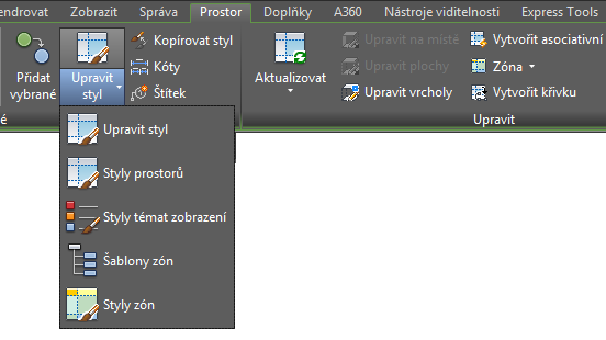

Při výběru objektu vám kontextová karta poskytuje přístup k úpravám stylu objektu.
Úpravy stylu vybraného objektu
. Zobrazí se vlastnosti stylu vybraného objektu. Lze je upravit podle potřeby.
Pás karet umožňuje i přístup k jiným stylům téhož typu.
Úpravy jiných stylů téhož typu
. Otevře se tak Správce stylů, který bude obsahovat jen styly pro zobrazený typ objektu, například pouze styly stěn nebo styly dveří. Lze je upravit podle potřeby.

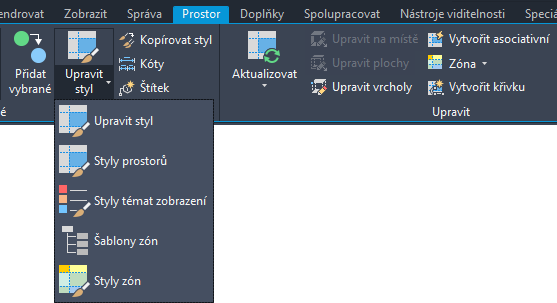

V závislosti na vybraném objektu můžete získat přístup nejen ke stylům pro daný objekt, ale i ke stylům objektů, které působí jako pomocné objekty. Například při výběru prostoru získáte přístup ke stylům prostorů, stylům zón, šablonám zón a stylům témat zobrazení.
Přístup k pomocným typům stylů z pásu karet
 a vyberte požadovaný typ stylu.
