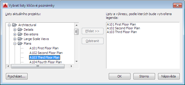

    zahrňte všechny klíčové poznámky z ostatních listů klikněte pravým tlačítkem myši a klikněte na položku Listy, chcete-li zobrazit dialog Vyberte listy pro legendu klíčové poznámky. Pravé podokno zobrazuje listy v aktuálním projektu. Vyberte listy a přemístěte je do pravého podokna kliknutím na Přidat. Také můžete kliknout na tlačítko Prohledat, chcete-li najít a nahradit listy z ostatních projektů nebo výkresů, které nebyly uloženy jako listy. Až pravé podokno zobrazí všechny výkresy/listy, ze kterých chcete použít klíčové poznámky, klikněte na tlačítko OK.
