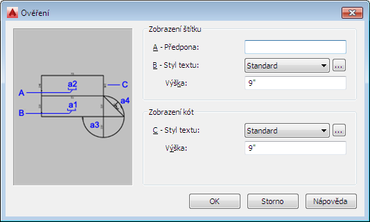

  7. Klikněte na položku Ověření.
  8. V části Zobrazení štítku definujte nastavení předpony:
    Chcete-li... Pak…
    zobrazit předponu pro čísla úseků prostoru zadejte předponu.
    změnit styl čísel úseků prostoru buď vyberte styl textu ze seznamu nebo klikněte na tlačítko Procházet a vytvořte nový styl textu.
    změnit výšku čísel úseků prostoru zadejte hodnotu pro položku Výška.
  9. V části Zobrazení dimenzí definujte nastavení dimenze hrany.
    Chcete-li... Pak…
    změnit styl kót hrany buď vyberte styl textu ze seznamu nebo klikněte na tlačítko Procházet a vytvořte nový styl textu.
    změnit výšku kót hrany zadejte hodnotu pro položku Výška.
