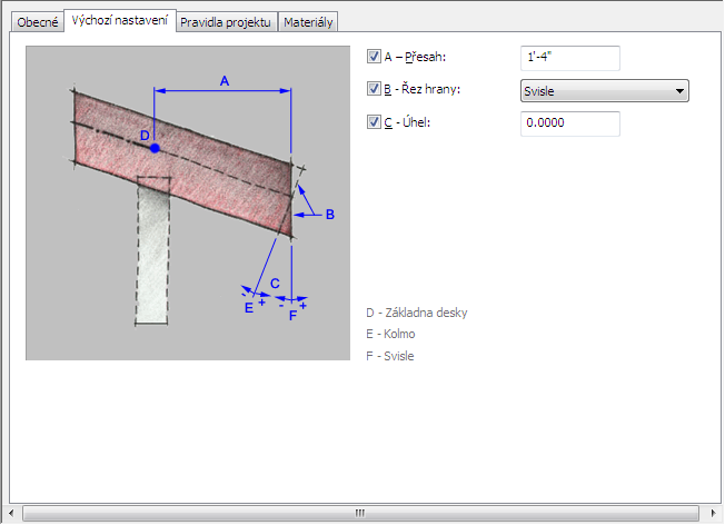

  4. Určete přesah, vyjmutí hrany a úhel hrany:
    Chcete-li… Pak...
    určit přesah desky nebo střešní desky zadejte hodnotu pro Přesah.

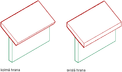

    zadejte orientaci vyjmutí hrany vyberte nastavení pro Vyjmutí hrany:
    • Vyberte možnost Kolmo, chcete-li provést řez hrany v úhlu 90 stupňů k rovině desky nebo střešní desky.
    • Vyberte možnost Svisle, chcete-li provést řez hrany kolmo k terénu.
    zadejte úhel hrany zadejte hodnotu pro Úhel. Kladná hodnota posune spodek hrany ven a záporná hodnota posune spodek hrany dovnitř.
