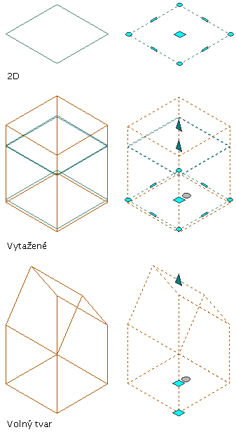

| Neasociativní 2D  |
Neasociativní vysunuté 3D  |
- Jsou přidány upravitelné vlastnosti výšky a zarovnání prostoru. Bod vložení a zarovnání prostoru bude nastaveno na horní část podlahy.
- Je aktivována úprava povrchu.
| Neasociativní 2D  |
Neasociativní 3D volný tvar  |
- Jsou přidány upravitelné vlastnosti dílčí sady výšky prostoru.
- Jsou přidány upravitelné vlastnosti pro roviny řezu výpočtů.
- Vlastnosti Délka a Šířka se stanou neupravitelnými.
| Neasociativní 2D  |
Asociativní 2D  |
- Délka, šířka, otočení a výška začnou být závislé na hraničních objektech a nebude je již možné upravovat.
- Základní hranice bude závislá na hraničních objektech a nebude ji možné dále upravovat pomocí uzlu.
| Neasociativní 2D  |
Asociativní vysunuté 3D  |
- Bod vložení a zarovnání prostoru bude nastaveno na horní část podlahy.
| Neasociativní 2D  |
Asociativní 3D volný tvar  |
- Vlastnost celkové výšky prostoru lze upravit pouze místní úpravou geometrie prostoru. Vlastnosti pro výchozí výšku povrchu a zarovnání prostoru nejsou k dispozici.
- Vlastnosti délky a šířky lze upravovat pouze místní úpravou prostorové geometrie.
- Je deaktivována úprava povrchu.
- Celková výška, délka, šířka, otočení a zdvih prostoru začnou být závislé na hraničních objektech a nebude je již možné upravovat. Vlastnosti pro výchozí výšku povrchu a zarovnání prostoru nejsou k dispozici.
- Otočení a zdvih začnou být závislé na hraničních objektech a nebude je již možné upravovat.
