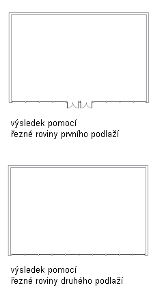

  5. V listu roviny řezu vyberte hladinu, jejíž pohled půdorysu chcete zobrazit v aktuálním výkresu.
    Pokud jste například vytvořili pohled prvního podlaží, ale chcete zobrazit pohled půdorysu druhého podlaží, vyberte možnost 2.
  6. Vyberte výšku roviny řezu vybrané hladiny.
    Chcete-li například zobrazit druhou hladinu ve výšce řezu 1,4 metru, zadejte sem hodnotu 1,4.
  7. Klikněte na tlačítko OK.
    Rozsah zobrazení je přizpůsoben tak, aby zobrazoval výšku vybrané hladiny.
    Máte například trojpodlažní budovu s výškou podlaží 2,75 metru pro každé podlaží. Vytvořili jste pohled na první podlaží, ale chcete v něm zobrazit druhé podlaží ve výšce řezu 1,4 metru. V dialogu Rovina řezu zadáte pro hladinu hodnotu 2 a pro možnost Výška roviny řezu nad podlažím zadáte hodnotu 1,4. Po kliknutí na tlačítko OK bude rozsah zobrazení pohledu nyní pokrývat druhou hladinu. Následující hodnoty jsou zadány na kartě Rovina řezu konfigurace zobrazení:
    Název pole Hodnota Komentář
    Zobrazit pod rozsahem 2,75 metru Zde začíná druhá hladina.
    Výška řezu 4,15 metru (2,75 metru + 1,4 metru) K zobrazení výšky řezu 1,4 metru přidejte 1,4 metru na začátek druhé hladiny ve výšce 2,75 metru.
    Zobrazit nad rozsahem 5,5 metru Druhá hladina začíná ve výšce 2,75 metru a má základní výšku 2,75 metru. Tento výsledek je celková výška 5,5 metru.
