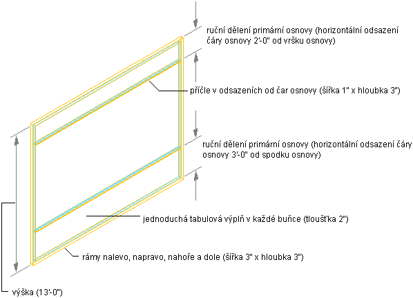

Osnovy jsou základem obvodových plášťů a jednotek obvodových plášťů. Každá osnova má čtyři typy prvků:
Každý typ prvku má přiřazenu výchozí definici, popisující jak má prvek daného typu vypadat.
| Typ prvku | Výchozí definice |
| Dělení | Horizontální osnova se dvěma ručními děleními odsazená od horního a spodního okraje osnovy |
| Výplně buněk | Buňky obsahující jednoduché tabule |
| Rámy | Vnější hrany osnovy 3“ široké a 3“ hluboké |
| Příčle | Hrany mezi buňkami 1“ široké a 3“ hluboké |
