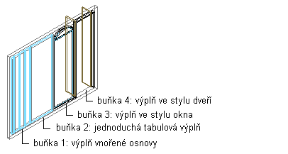

Obvodové pláště obsahují jednu nebo více osnov. Každá osnova v obvodovém plášti má buď horizontální anebo vertikální dělení, můžete však vnořit osnovy pro vytvoření různých vzorů, od jednoduchých až po složité.
Příklad vnořené osnovy obvodového pláště

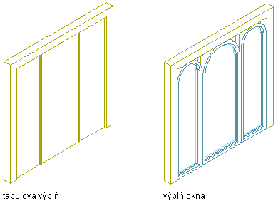

Každá buňka v osnově může obsahovat buď tabulovou výplň, pro reprezentaci základních materiálů vnějšího pláště, jako panelu kamenné stěny nebo prosklení anebo objektu, jako okno nebo dveře.
Přiřazené typy výplní obvodového pláště

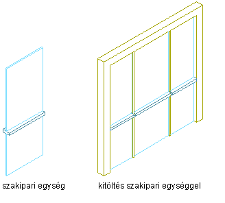

Dalšími objekty s možností vložení do osnovy jsou jednotky obvodových plášťů a sestavy dveře/okno. Jednotky obvodových plášťů jsou projektovány k reprezentaci komplexních prvků, které se v obvodovém plášti opakují.
Přiřazené výplně jednotky obvodového pláště

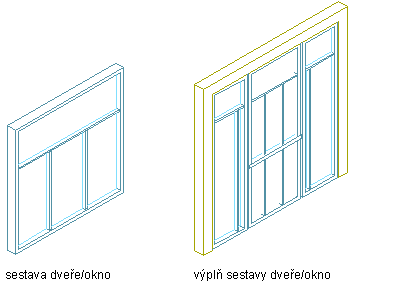

Sestavy oken slouží k podobnému účelu jako jednotky obvodových plášťů, nemohou ale obsahovat tabulové výplně nebo objekty, jako dveře nebo okna. Sestavy dveře/okno lze vložit do obvodových plášťů a standardních stěn.
Přiřazená výplň sestavy dveře/okno

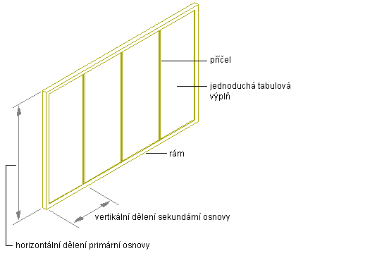

Osnovy jsou základem obvodových plášťů, jednotek obvodových plášťů a sestav dveře/okno. Každá osnova má čtyři typy prvků:
Každý typ prvku má přiřazenu výchozí definici, popisující jak má prvek daného typu vypadat.
| Typ prvku | Výchozí definice |
| Dělení | Primární horizontální osnova s pevným rozměrem buněk 13' a sekundární vertikální osnova s pevným rozměrem buněk 3'. |
| Výplně buněk | Buňky obsahující jednoduché, 2“ silné tabule |
| Rámy | Levé, pravé, horní a spodní vnější hrany osnovy 3“ široké a 3“ hluboké |
| Příčle | Hrany mezi buňkami 1“ široké a 3“ hluboké |
Určení typů prvků osnov
Můžete vytvořit nové definice prvků a pak tyto definice přiřadit v obvodovém plášti. Můžete například vytvořit vícenásobné definice výplní a pak přiřadit různé výplně určitým buňkám v osnově.
Přiřazení různých výplní k buňkám obvodového pláště

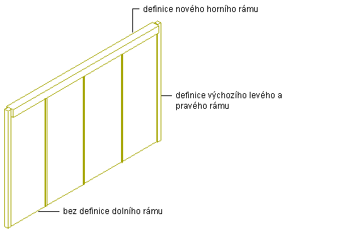

Podobně můžete vytvořit vícenásobné definice rámů a poté přiřadit odlišnou definici každé hraně rámu (horní, spodní, levé nebo pravé). Můžete také vytvořit vícenásobné definice příčlí.
Určení odlišných definic rámů pro každou hranu rámu
