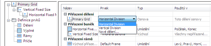

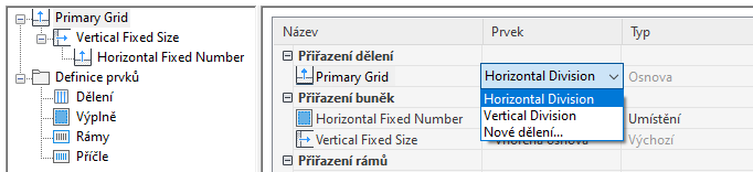

- Klikněte na kartu Pravidla projektu.
-  V levém podokně vyberte osnovu, ke které chcete přiřadit dělení.
 Název vybrané osnovy se zobrazí v tabulce u řádku Přiřazení dělení.
 Tip:  Chcete-li přejmenovat osnovu, vyberte ji, klikněte na příkaz Přejmenovat a potom zadejte nový název.
-  Klikněte na sloupec Prvek u příslušné osnovy a v seznamu vyberte definici dělení.
- Klikněte na tlačítko OK.
