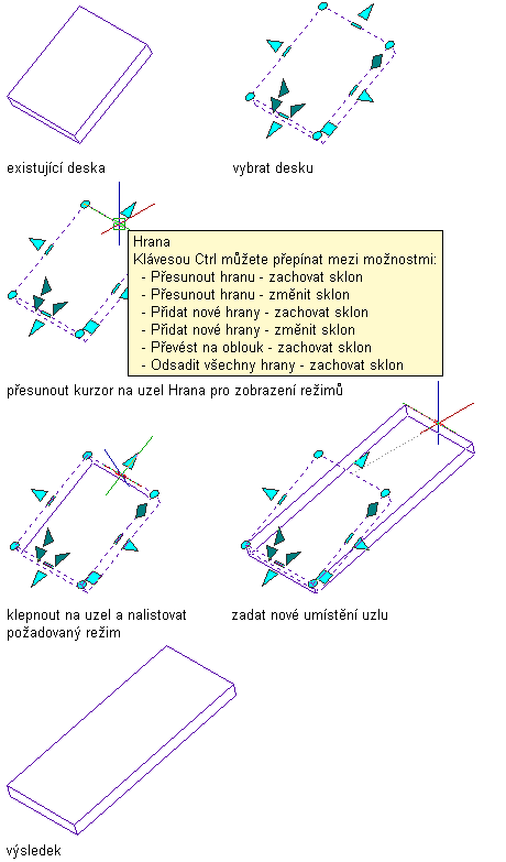

  2. Umístěte kurzor na uzel hrany, kterou chcete upravit.
    Zobrazí se seznam dostupných režimů úprav. (Režimy jsou různé pro rovné a zakřivené hrany, viz následující popisy.)
  3. Klikněte na uzel hrany a přesuňte kurzor jemně ve směru, ve kterém chcete přesunout hranu. Chcete-li použít výchozí režim úprav, přejděte na další krok, jinak stisknutím klávesy Ctrl projděte režimy úprav k požadovanému režimu.
  4. Podle potřeby zadejte vzdálenost nebo umístění nebo přesouvejte kurzor, dokud náhled nebude v požadované pozici. Potom kliknutím dokončete úpravy a zrušte výběr uzlu.

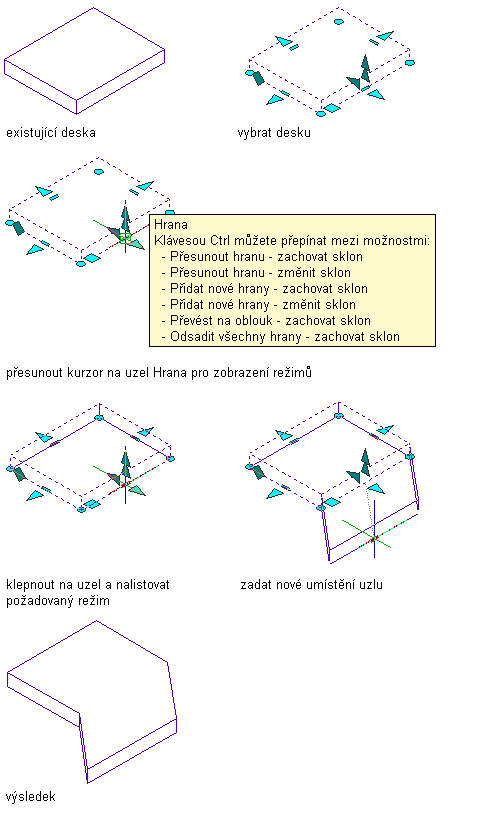

    Přesunout hranu – zachovat sklon
    Při přesouvání hrany se přilehlé hrany protáhnou nebo zkrátí odpovídajícím způsobem, aniž by to mělo vliv na sklon. Jedná se o výchozí režim vyrovnání hran.

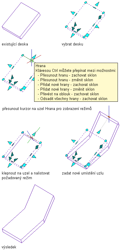

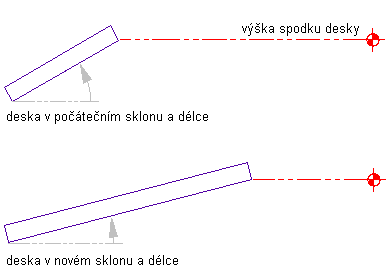

    Přesunout hranu – změnit sklon
    Při přesouvání hrany se přilehlé hrany protáhnou nebo zkrátí podle směru pohybu a sklon se podle potřeby změní tak, aby byla zachována výška přesouvané hrany.
    Boční pohled
    Přidat nové hrany – zachovat sklon
    Při přesouvání hrany se místo vyrovnání přilehlých hran přidají nové hrany, z nichž každá má vlastní uzel hrany a přesahu hran. U sklonu nedojde ke změně.

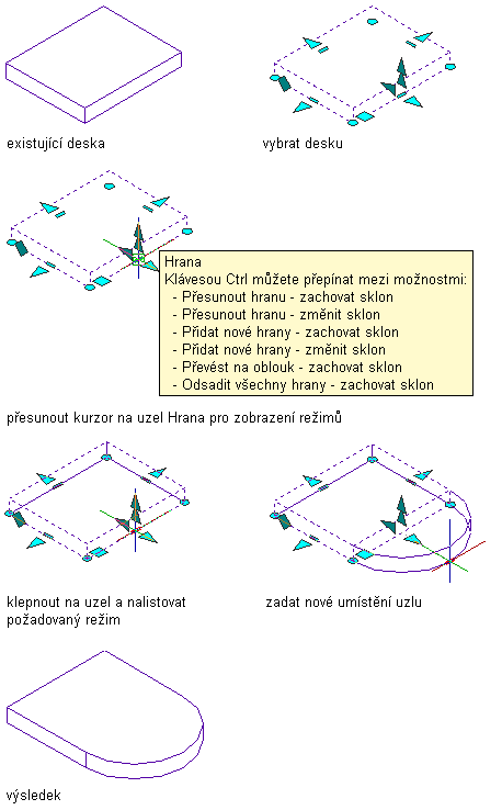

    Převést na oblouk – zachovat sklon
    Převede hranu na oblouk, který můžete přesouvat dovnitř nebo vně vybrané roviny za účelem zadání směru a stupně oblouku. Přilehlé hrany nejsou ovlivněny.

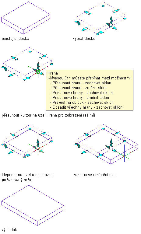

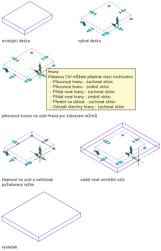

    Odsadit všechny hrany – zachovat sklon
    Všechny vnější obvodové hrany se přesunou dovnitř nebo ven aktuální roviny ve stejném směru, ve kterém přesouváte vybraný uzel hrany. Stupeň oblouku je zachován. Pokud byly do desky nebo střešní desky přidány otvory, jejich hrany zůstanou beze změny.
