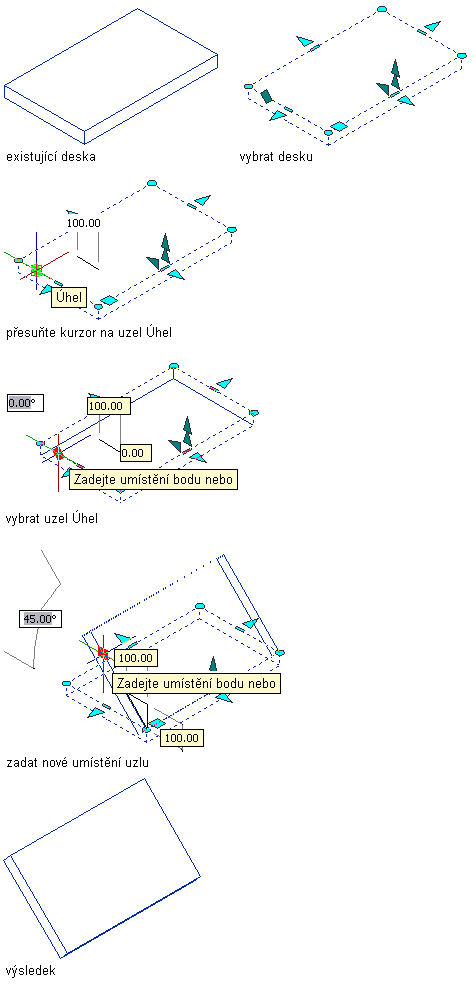

    Použití uzlu Úhel k úpravě sklonu desky

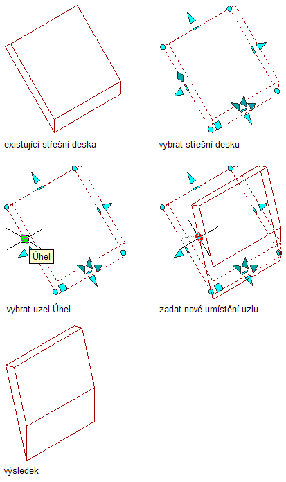

    Použití uzlu Úhel k úpravě sklonu střešní desky
  3. Nastavte sklon:
    Chcete-li… Pak…
    nastavit sklon ručně zadejte hodnotu nebo posouvejte uzel, dokud se nezobrazí požadovaný úhel. Pak klikněte tlačítkem myši.
    nastavit sklon změnou stoupání desky stiskněte klávesu Tab, dokud nebude označena hodnota stoupání, a pak zadejte hodnotu nebo přesouvejte uzel, dokud nedosáhnete požadovaného stoupání. Pak klikněte tlačítkem myši.
  4. Klikněte jednou.
