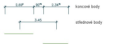

Příklad kótování koncových a středových bodů čáry

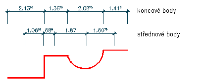

Příklad kótování koncových a středových bodů křivky

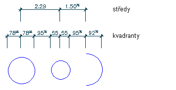

Příklad kótování středů kružnic a kvadrantů

| Koncové body | Kóty koncových bodů vybraných objektů. Jestliže jste vybrali křivku s více segmenty, jsou změřeny koncové body jednotlivých segmentů. Koncové body je možné změřit u všech objektů skici aplikace AutoCAD, které jsou uvedeny výše s výjimkou kružnice. |
| Středové body | Měří středové body všech segmentů vybraného objektu, které leží ve směru kót. Středové body je možné změřit u všech objektů skici aplikace AutoCAD, které jsou uvedeny výše s výjimkou kružnice. |
| Střed | Měří střed křivky kruhových objektů. Středy je možné změřit u kružnic, oblouků a zakřivených segmentů. |
| Kvadrant | Měří kvadranty kružnic, oblouků a zakřivených segmentů. |
