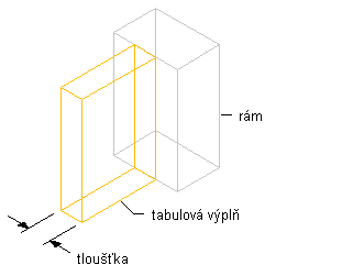

  10. Určete tloušťku tabule.
    Určení tloušťky tabule výplně
