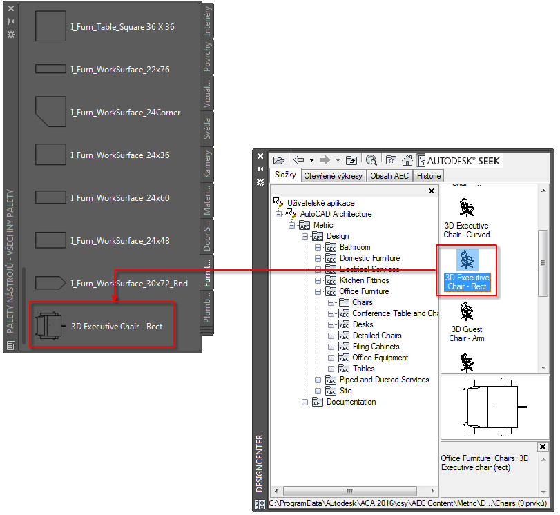

Tento postup slouží k vytvoření nástroje z položky Obsah AEC v prostředí DesignCenter.
Položky obsahu AEC je možné ze složky DesignCenter přetahovat do palety nástrojů.
Aplikace AutoCAD Architecture obsahuje katalog projektových nástrojů a katalog nástrojů dokumentace v Prohlížeči obsahu. Tytp katalogy jiý obsahují nastavené nástroje pro předem definovaný Obsah AEC a vzorové styly objektů. Katalogy jsou k dispozici pro metrické i anglické jednotky.
Vytvoření nástroje z obsahu AEC v DesignCenter
rozevírací nabídka Prohlížeč obsahu
a přejděte k položce Obsah AEC, ze které chcete vytvořit nástroj. Do palety nástrojů se vloží nový nástroj.
