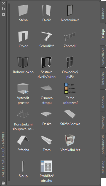

Nástroje představují jednotlivé objekty, které lze přidávat do výkresu. Nástroj obsahuje parametry vytvoření pro objekt, který představuje. Jestliže přidáte nějaký objekt pomocí určitého nástroje, objekt má nastavení, které je definováno v nástroji. Použití těchto nástrojů urychluje proces projektování a zvyšuje konzistentnost celého projektu.
Příklad: je možné definovat nástroj stěny, který obsahuje styl „Pórobetonová 8, obložení“, automatické začištění a odsazení základny 1“. Kdykoliv přidáte stěnu pomocí tohoto nástroje, stěna má styl „Pórobetonová 8, obložení“, automaticky se začistí a má odsazení 1“.

Na základě typu nástroje lze definovat obecné vlastnosti, jako například:
Dále je možné definovat vlastnosti specifické pro objekt, které se vztahují na tento typ nástroje. Příklad: jestliže vytvoříte nástroj stěny, můžete nastavit začištění stěny, šířku, výšku, nastavení základny a střešní/podlahové linie stěn, které se vkládají pomocí tohoto nástroje.
Styly objektů se nacházejí ve výkresech stylů. Chcete-li přiřadit styl k nástroji objektu, můžete buď ukázat na styl v aktuálním výkresu nebo na styl v externím výkresu.
