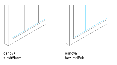

Odstranění příčlí z osnovy jednotky obvodového pláště
Použijte tento postup, chcete-li odstranit příčel z jednotky obvodového pláště. Můžete vytvořit definici příčle s nulovou šířkou a hloubkou hrany. Přilehlé výplně se rozšíří, aby vyplnily prostor, který zabírala příčel. Jde o efektivní způsob, jak zobrazit zasklení.
