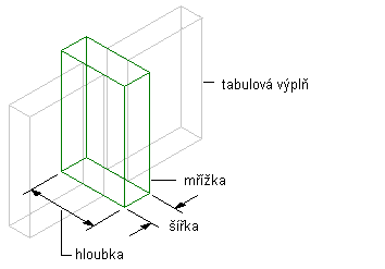

Příčle můžete definovat určením šířky a hloubky.
Určení šířky a hloubky příčle
