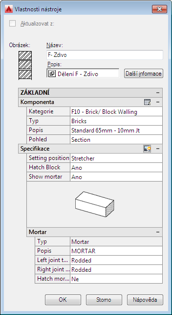

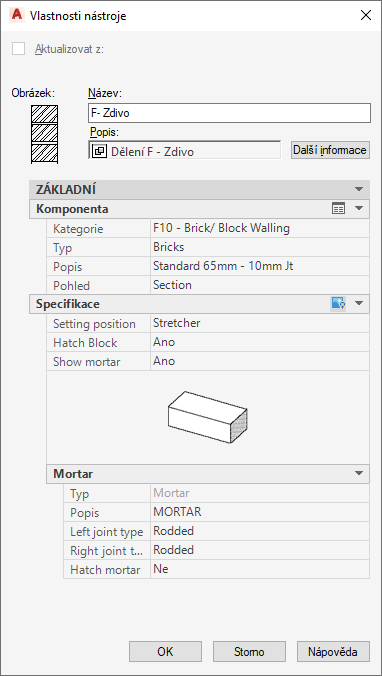

Nástroje komponenty detailů na paletě nástrojů v pracovním prostoru je možné upravit pomocí tabulky Vlastnosti nástroje. Tabulku Vlastnosti nástroje zobrazíte tak, že pravým tlačítkem myši kliknete na příslušný nástroj a kliknete na příkaz Vlastnosti. Chcete-li upravit nástroj v katalogu v prohlížeči obsahu, musíte nejprve zkopírovat příslušný nástroj do palety v pracovním prostoru.
Vzhled tabulky Vlastnosti nástroje se liší v závislosti na typu komponenty a aktuální konfiguraci nastavení vlastnosti. V následujících ukázkách jsou uvedeny dvě konfigurace tabulky Vlastnosti nástroje pro nástroj 04 – Zdivo, který je součástí vzorové základní palety nástrojů. V obou případech je nástroj nastaven na přidání standardní spárované cihly 3/8“, ale u první konfigurace je vlastnost Pohled nastavena na Řez, zatímco u druhé je vlastnost nastavena na možnost Prostorový (vzor). U komponent detailů, jejichž orientaci je možné v různých pohledech změnit, určuje nastavení Pohled konkrétní postup kreslení použitý k vložení obrázku do výkresu. Poznámka: Výsledkem různého nastavení možnosti Pohled jsou různé orientace v tabulce. Všimněte si také, že specifikace malty nelze použít pro nastavení Prostorový (vzor) a pro tuto konfiguraci se nezobrazí. V závislosti na dalším nastavení se také mohou lišit vlastnosti zobrazené v části Specifikace. Pokud je například vlastnost Zobrazit maltu nastavena na Ne, když je Pohled nastaven na hodnotu Řez, nezobrazí se žádné další vlastnosti pro maltu. Některých komponent detailů se netýkají žádné specifikace a nezobrazí se záhlaví.

| Pohled | Určuje typ pohledu, pro který je komponenta orientována. Možné hodnoty jsou Řez, Půdorys, Prostorový a Prostorový (vzor). U komponent, jako jsou šrouby, se používá terminologie specifická pro komponenty, jako je Hlava, Boční, Šroub nebo Matice. Pokud je k dispozici více pohledů, zobrazí se pro zadanou komponentu rozevírací seznam. Toto nastavení určuje postup při kreslení a výzvy příkazového řádku pro proces vkládání. |
| Specifikace | Po kliknutí na ikonu na tomto řádku se zobrazí popis obrázku s orientací, se kterou bude komponenta detailů vkládána (určeno vlastností Pohled). Další vlastnosti, které se zde zobrazí, obsahují parametry na nejvyšší úrovni, které jsou nutné k vložení komponenty se zadaným nastavením Pohled. U komponent, u kterých je možné pouze jedno nastavení možnosti Pohled, se nezobrazí žádné vlastnosti Specifikace. |
