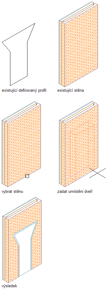

Náhrada tvaru dveří ve stylu dveří
Použijte tento postup k náhradě předdefinovaného tvaru ve stylu dveří vlastním tvarem vytvořeným z profilu.
  1. Vyberte dveře využívající styl, který chcete upravit.
  2. Klikněte na kartu Dveřepanel ProfilPřidat profil.
  3. Zadejte profil k použití pro vlastní tvar:
    Chcete-li… Pak...
    použít předdefinovaný tvar dveří vyberte profil pro položku Definice profilu a klikněte na tlačítko OK.
    použít předdefinovaný tvar dveří, avšak upravit jej vyberte profil pro položku Definice profilu, vyberte možnost Pokračovat v úpravách a klikněte na tlačítko OK.
    vytvořit vlastní tvar vyberte možnost Začít od začátku pro položku Definice profilu, zadejte název pro nový profil a klikněte na tlačítko OK.
