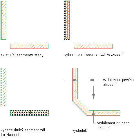

Tento postup slouží ke zkosení 2 stěn. Zkosením stěn se vytvoří nový segment stěny mezi dvěma stěnami, které nejsou rovnoběžné. Zkosení je užitečné, pokud se pracuje s jednoznačnými úhly stěny nebo s architektonickými detaily.
Stěny je možné zkosit zadáním vzdálenosti nebo úhlu:
Zkosení segmentů stěn pomocí možnosti vzdálenosti
Možnosti režimu oříznutí umožňují určit, zda se mají stěny zkrátit nebo prodloužit do nového segmentu stěny (možnost oříznutí) nebo zda mají koncové body zůstat beze změn (bez možnosti oříznutí). Jestliže zvolíte možnost bez oříznutí, vzdálenosti zkosení musí být větší než nula.
Před zkosením stěn zkontrolujte, zda stěny mají stejný styl a zarovnání základny. Jestliže zkosíte stěny a tato nastavení nejsou pro všechny stěny stejná, mohou se zobrazit ikony s tipy řešení.
