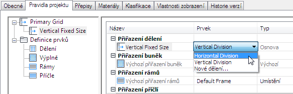

Tento postup použijte pro přiřazení dělení k osnově jednotky obvodového pláště. Dělení definuje orientaci osnovy (zda je směr příčlí a buněk osnovy vodorovný nebo svislý) a typ dělení (počet a velikost buněk).
 Poté, co jste definovali dělení, jej můžete přiřadit do primární osnovy nebo vnořených osnov. Vložené osnovy se vytvoří jako přiřazení buňky pomocí volby Vložená osnova.
-   Klikněte na
-  Rozbalte nabídku Architektonické objekty a rozbalte nabídku Styly jednotek obvodových plášťů.
- Vyberte styl jednotky obvodového pláště.
- Klikněte na kartu Pravidla projektu.
-  V levém podokně vyberte osnovu, ke které chcete přiřadit dělení. Název vybrané osnovy se zobrazí v tabulce u řádku Přiřazení dělení.
Tip:  Chcete-li přejmenovat osnovu, vyberte ji, klikněte na příkaz Přejmenovat a potom zadejte nový název.
-  Klikněte na sloupec Prvek u příslušné osnovy a v seznamu vyberte definici dělení.
- Klikněte na tlačítko OK.
