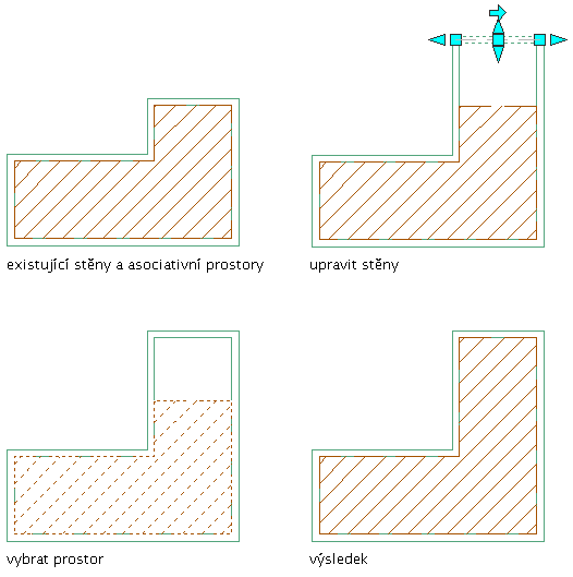

Můžete zvolit, zda chcete aktualizovat pouze vybrané prostory, nebo všechny asociativní prostory ve výkresu.
  Ruční aktualizace může být nezbytná v těchto případech:
- Automatická aktualizace asociativních prostorů byla deaktivována a hraniční objekty asociativního prostoru byly změněny.
- Při deaktivaci automatické aktualizace prostorů je přidán nový hraniční objekt.
- Automatickou aktualizaci nelze provést z důvodu problémů při generování asociativních prostorů.
Poznámka: V aktualizacích prostorů nebyly dříve zahrnuty objekty, které byly na zmrazené nebo skryté hladině. Nové, zmrazené nebo skryté objekty jsou v aktualizaci prostoru zahrnuty, pokud je jejich vlastnost Ohraničené prostory nastavena na hodnotu Ano.
Pokud je automatická aktualizace asociativních prostorů deaktivována a pro výpočet odsazení hranice byl vybrán standard výpočtu plochy, pravidla daného standardu se použijí na změněné prostory pouze v případě, že byla znovu aktivována automatická aktualizace, nebo byly prostory aktualizovány ručně.
