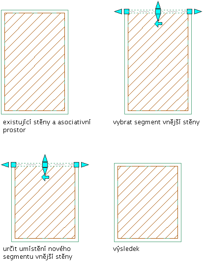

Asociativní prostory jsou definovány hraničními objekty a jsou při jejich změně jsou aktualizovány. Asociativní prostory lze aktualizovat automaticky, kdykoli nastane relevantní změna těchto objektů, nebo můžete provést aktualizaci prostoru ručně.
