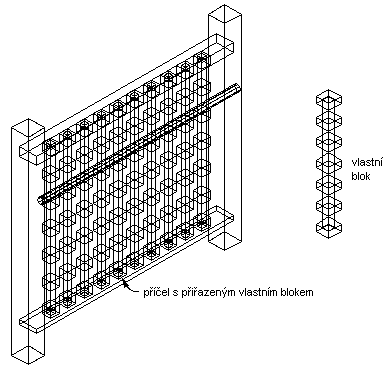

Tento postup slouží k přidání vlastního bloku ke stylu zábradlí. Blok může nahradit komponentu zábradlí, jako je příčel, nebo je možné blok ke komponentě přidat. Blok se připojuje v reprezentacích zobrazení, jako je Model, které zobrazují zábradlí ve třech rozměrech.
Přiřazení vlastního bloku jako komponenty příčle k zábradlí
K nahrazení komponenty na kartě Komponenty stylu zábradlí ve Správci stylů můžete použít blok. Blok je možné použít také k tomu, aby v zobrazení zábradlí představoval další komponenty zábradlí. Blok se přidává ke komponentám zobrazení stylu. Komponenta, kterou nahradíte na kartě Komponenty, již je součástí vlastností zobrazení.
