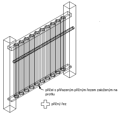

Přiřazení profilu k příčli v zábradlí
  1. Vytvořte profil, který bude představovat komponentu pro přidání k zábradlí. Profil vytvořte v rovině XY.
  2. Vyberte zábradlí.
