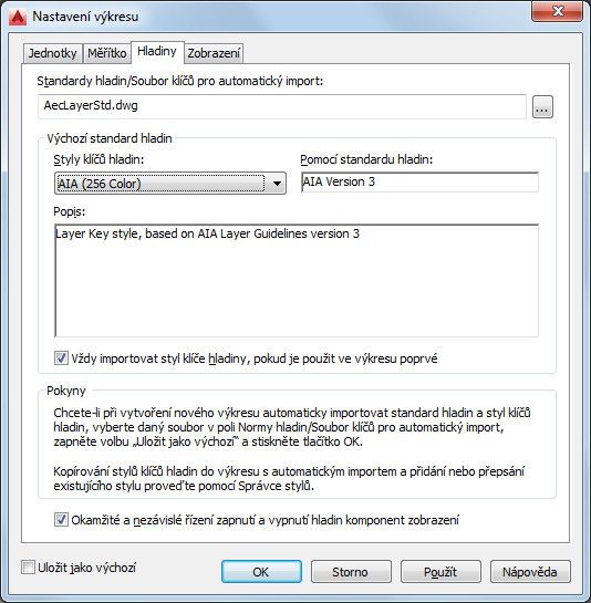

Použijte tento postup k určení standardu hladiny a stylu klíče hladiny k určení hladin, ve kterých jsou objekty ve výkresu umístěné.
Můžete určit styl klíčů hladin k použití v aktuálním výkresu. Můžete také určit standard hladiny a styl klíčů hladiny, který bude importován když nastavujete nový výkres.
V souboru AecLayerStd.dwg, který je umístěn ve složce C:\ProgramData\Autodesk\ACA <verze>\csy\Layers, existuje řada standardů hladin a stylů klíčů hladin.
Ve výchozím nastavení je soubor AecLayerStd.dwg (umístěný ve výše zmiňované složce Layers) načten automaticky. Tento soubor obsahuje standardy hladin a styly klíčů hladin.
 a klikněte na kartu Hladiny.
Zadání výchozích možností hladin u aktuálního výkresu
Kliknutím na tlačítko
 můžete soubor vyhledat procházením.
Jestliže vyberete tuto volbu v aktuálním výkresu, zkontrolujete, jestli existuje vybraný styl klíčů hladin. Jestliže existuje, bude datum a čas uložení porovnán s externím souborem. Jestliže externí styl klíčů hladin výkresu je novější, pak znovu importuje styl klíčů hladin jako standard Tato akce nastane vždy, když je soubor výkresu otevřen; proto k nastavení dalšího importu stylu klíčů hladin, musíte zavřít a znovu otevřít výkres.
Můžete umístit různé komponenty objektu AEC v různých hladinách. Tohoto se dosáhne pomocí vlastností zobrazení objektu. Aktuální styly klíčů hladin mohou například umístit stěnu na hladinu pojmenovanou A-stěna, mezitím definice materiálu stěny může umístit její vnitřní hranice na hladinu pojmenovanou A-stěna-komp. Vypnutí hladiny A-stěny může zejména celou stěnu (včetně jejich vnitřních hranic) skrýt, dokonce i když tyto komponenty byly přiřazeny do jiné hladiny. Volba bezprostředního a nezávislého zapínání/vypínání zobrazení nastavení komponent hladiny umožňuje komponentám vnitřních hranic na A-Stěna-komp zůstat viditelnými, i když primární hladina objektu (v tomto případě A-stěna) je vypnutá. V některých reprezentacích půdorysu může být toto chování žádoucí.
| Chcete-li… | Pak… |
| vypněte komponenty sekundárního objektu v různých hladinách, pokud hlavní komponent hladiny je vypnut | zrušte položku Okamžité a nezávislé zapnutí/vypnutí hladiny kontroly komponentů zobrazení. |
| zapněte a vypněte komponenty sekundárního objektu nezávisle na nastavení hlavního objektu komponenty hladiny | vyberte položku Okamžité a nezávislé zapnutí/vypnutí hladiny kontroly komponentů zobrazení. |
| Chcete-li… | Pak… |
| uložte nastavení hladiny jako výchozí nastavení pro všechny nové výkresy, které začnete bez šablony nebo ze šablon, které neobsahují informace o nastavení výkresu | zvolte možnost Uložit jako výchozí a klikněte na tlačítko OK. Nastavení v kartách Jednotky a Měřítko jsou také uloženy jako výchozí nastavení. |
| uložit nastavení hladiny pouze pro aktuální výkres | zrušte volbu Uložit jako výchozí a klikněte na tlačítko OK. |
Jestliže také změníte jednotky výkresu, budete vyzváni, abyste určili, zda se pro existující objekty v aktuálním výkresu má změnit měřítko dle nových jednotek.
