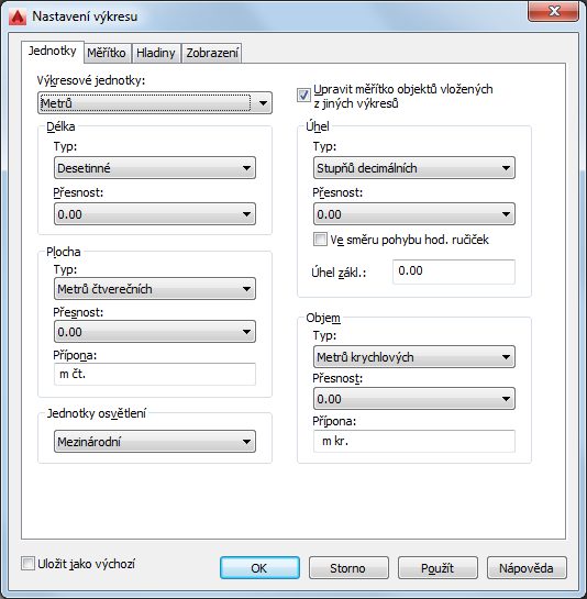

Použijte tento postup k určení jednotek výkresu v novém nebo existujícím výkresu.
Jestliže změníte jednotky výkresu, můžete určit, zda existující objekty ve výkresu budou mít změněné měřítko podle nových jednotek, nebo si ponechají původní rozměr. Můžete také určit, zda vložené objekty z výkresu, které používají různé jednotky, budou změněny podle jednotek v aktuálním výkresu nebo zůstanou v jejich původní velikosti.
Můžete určit typ a přesnost pro lineární, úhlové, prostorové a objemové jednotky. Přesné hodnoty určují pouze počet desetinných míst zobrazených v rozhraní. Neurčují počet desetinných míst, který se používá v softwaru k provedení výpočtů.
Jestliže změníte jednotky výkresu, výchozí volby pod položkou Prostor a Objem se změní, aby se projevily změny v nových jednotkách výkresu. Volby měřítko výkresu v kartě Měřítko se také změní, aby se ve výkresu projevily nové jednotky.
Zadání výchozích možností jednotek u aktuálního výkresu
K dispozici jsou různé britské a metrické jednotky. Jednotky, které vyberete, určí měrnou jednotku, která reprezentuje každou jednotku ve vašem výkresu. Například pokud vyberete palce, každá jednotka výkresu je rovná jednomu palci.
Zrušte tuto volbu, abyste mohli vložit objekty v jejich původní velikosti, bez nutnosti změny rozměrů. Například, pokud byla položka, která je jeden palec dlouhá, vložena do kreslicí sady v milimetrech, toto nastavení změní měřítko položky na 25,4 mm délky, pokud je aktivováno. Pokud je toto nastavení vypnuto, zůstane položka dlouhá jednu jednotku (což bude nyní pouze jeden milimetr, nikoli jeden palec).
Jestliže chcete měřit úhly po směru hodinových ručiček, místo proti směru hodinových ručiček, vyberte položku Po směru hodinových ručiček.
Importované měřičské výkresy mohou obsahovat kreslicí instrukce, které mohou, z důvodu zajištění správné orientace dat, vyžadovat změnu úhlu.

Jestliže nechcete použít výchozí příponu, která je zobrazena pro jednotky výkresů, které určíte, zadejte novou příponu.
| Chcete-li… | Pak... |
| uložte nastavení jednotek jako výchozí nastavení pro nové výkresy tak, abyste mohli začít od začátku ze šablon, které neobsahují informace o nastavení výkresu | vyberte položku Uložit jako výchozí. Nastavení v kartách Měřítko a Hladiny jsou také uloženy jako výchozí nastavení. |
| uložte nastavení jednotek pouze pro aktuální výkres | zrušte položku Uložit jako výchozí a pak klikněte na položku Použít. |
Jste vyzváni, abyste určili, zda má být měřítko existujících objektů v aktuálním výkresu upraveno podle nových jednotek.
| nastavit měřítko všech objektů existujících ve výkresu tak, aby odráželo nové jednotky | vyberte možnost Znovu nastavit měřítko objektů modelového a výkresového prostoru. |
| nastavit měřítko objektů v modelovém prostoru tak, aby odráželo nové jednotky | vyberte možnost Znovu nastavit měřítko objektů modelového prostoru. |
| nechat objekty v jejich aktuálním měřítku | vyberte možnost Nenastavovat znovu měřítko existujících objektů. |
