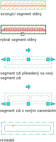

Tento postup slouží ke změně jedné nebo více stěn použitím vlastností nástroje stěny. Mezi vlastnosti patří styl stěny a všechna další nastavení uvedená ve zvoleném nástroji.
(Budete možná muset rolovat, aby se zobrazil požadovaný nástroj.)
 Stěna.
Použití odlišného nástroje stěny a nové vlastnosti na existující segment stěny
