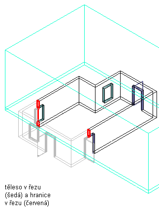

Komponenty Těleso v řezu a Hranice v řezu se zobrazují pouze v pohledech živých řezů. Pohledy živých řezů jsou speciální pohledy řezů ve 3D stavebním modelu. Stavební objekty nejsou převedeny na objekt řezu, ale jsou zachovány jako samostatné objekty v řezu. Zachovávají si své vlastnosti a komponenty zobrazení a lze je upravovat v řezu. Zobrazení povrchu pohledů v živém řezu se změní tak, aby se stalo tělesem v řezu. Toto zobrazení může být poloprůhledné nebo skryté.
| Komponenta materiálu | Popis |
| Těleso v řezu | objekty nebo části objektů mimo řez |
| Hranice v řezu | osnova linie řezu vytvořená řezem |
Pohled živého řezu s tělesem v řezu (šedá) a hranicí v řezu (červená)
