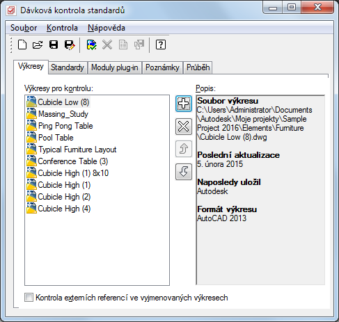

Po nastavení norem aplikace AutoCAD pro projekt je ve složce projektu vytvořen soubor dávkové kontroly CHX s názvem projektu. Soubor CHX obsahuje seznam všech projektových výkresů, které budou zkontrolovány a seznam všech zadaných souborů norem aplikace AutoCAD (DWS), s kterými budou porovnány. Pokud chcete synchronizovat celý projekt proti normám aplikace AutoCAD, musíte spustit tento dávkový soubor pomocí Dávkové kontroly norem aplikace AutoCAD.
Dávková kontrola norem aplikace AutoCAD se spouští nezávisle na aplikaci AutoCAD Architecture.
Před spuštěním Dávkové kontroly norem aplikace AutoCAD aktualizujte soubor CHX projektu a ujistěte se, že CHX obsahuje aktuální seznam souborů norem aplikace AutoCAD a souborů projektu.

Dávková kontrola standardů.
Otevřít kontrolní soubor.
Spustit kontrolu.
